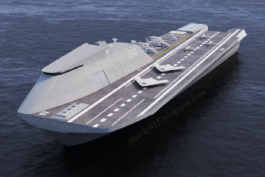

Notapor AMCXXL el Dom Sep 24, 2023 10:07 pm
Este concepto de buque, que podria ser un Sea Control Ship con drones y helos ASW
Es lo que yo creo que se debria buscar y olvidarse de LHD LHA o cosas similares, que ademas no necesitamos ni podemos mantener con ala fija a precio de riñon
Si no es muy caro se podria aspirar a dos con una cantidad moderada de aparatos no muy caros

Notapor Lazarus el Lun Sep 25, 2023 12:18 am
AMCXXL escribió:Este concepto de buque, que podria ser un Sea Control Ship con drones y helos ASW
Ya, porque el ala fija embarcada es carisima, pero en cambio los drones... Mira, mismamente, sin ir mas lejos, a mi el otro dia me regalaron MQ-9B por comprar un 2x1 en productos Hacendado!

AMCXXL

Notapor ruso el Lun Sep 25, 2023 3:00 pm
AMCXXL escribió:Imagen
Con la cruz/media luna roja pintada y llevando carros de combate. Con un par.

Notapor Atticus el Mar Sep 26, 2023 8:45 am
Ademas no tienen necesariamente porque aterrizar en perpendicular a la marcha, pueden aterrizar de manera longitudinal
Un portaaviones con 90 aeronaves no es un tetris, sobre todo en el hangar ???? que venga DIos y lo vea
No, no. No me referia a eso. Me referia a las tomas, que los spot de despegue/aterrizaje son los que son y no pueden cambiarse. Creo que me he confundido con lo que querias decir entonces. Pero, ojo... que los spot de aparcamiento tambien influyen mucho en los de toma y viceversa. Que se requieren unas distancias de seguridad, control de interacciones, etc, etc. Vamos, que ya esta todo el pescado vendido y que si no hay mas "pinturas" en cubierta es porque no se ha podido pintar mas puntos de toma/parking. Si nos preocupa lo aereo, vayamonos a un LHD que es tremendamente mas elastico. Ya, si de lo quehablamos es de helicopteros de la entidad del Cheetoh (me parece que voy a llevar la broma demasiado lejos) lo que vamos viendo es que ya operar desde una cubierta como la del JCI empieza a imponer restricciones.
este tipo de buque no es un obsoleto LHD con incomodo dique inundable,
Lo curioso es que los buques "mas o menos asi" que han dudado entre ser de un lado o de otro... han terminado tirando a tener dique. No solo de helos vive el hombre y por muy ligeros que sean los medios que quieras operar desde ese buque, sin dique terminas limitado siempre a armamento ligero y "mulas". Un dique te permite llevarles transporte y suministros a otro nivel. Sumale que si encima estamos presumiendo de "lo logistico" que es, el tener dique se convierte en el elemento que te permite "logistiquear" mucho mas alla de dar gasofa y correo en alta mar. Te permite hacerlo sobre tierra y a otros buques tambien con dique. El dique puede ser incomodo y caro, pero si lo puedes tener... tenlo.
los yankees y los iranies ya han probado con petroleros enormes a los que han puesto una enorme cubierta de 50 metros de manga.
Los useños lo llaman "expeditionary sea base"
Ya, pero por razones completamente contrapuestas. Unos porque tienen tanto de todo que pueden hacer estos juegos florales y los otros porque carecen tanto de todo que con esto se tienen que conformar.
Ojo, que yo a este tipo de buques no les tengo ojeriza ni mucho menos. Lo que me pregunto es que encaje tiene en la inmensa mayoria de las Armadas, donde ya se tienen huecos mas grandes e importantes que cubrir. Los holandeses tienen este buque por sus siete pasos atras en lo anfibio. No nos engañemos. Para ellos es el parche que tapa su perdida de capacidades.
Son carros de combate humanitarios. cej1
